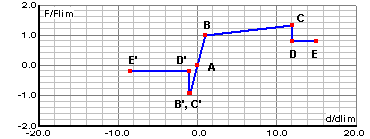

Parâmetros de articulação:
- A inclinação entre os pontos B e C é 3% de endurecimento por esforço.
- A inclinação de compressão inicial é igual à inclinação de tensão inicial.
- Pontos C, D e E com base no documento FEMA 273 (tabela 5.8, contraventamentos em tensão).
- Pontos C', D' e E' com base no documento FEMA 273 (tabela 5.8, contraventamentos em compressão, item c).
