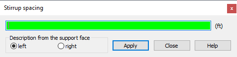

A opção é usada para a modificação manual do espaçamento dos estribos (na armadura transversal da viga). Está disponível após selecionar o comando Armadura/Espaçamento do estribo no menu.
Nota: A opção está disponível no menu somente após estribos serem selecionados em uma viga de CA calculada. Uma vez selecionada a opção, a caixa de diálogo é mostrada na tela.
Nota: Para garantir uma seleção mais fácil dos elementos necessários em uma tabela de armadura, é recomendado que o usuário escolha o modo detalhado de apresentar a armadura (o usuário deve mudar para a guia Detalhado).
A caixa de diálogo acima exibe uma descrição dos elementos selecionados no seguinte formato:
n1*e1 + n2*e2 +…,
em que:
n1, n2,... – número de estribos.
e1, e2,... – espaçamento do estribo.
Como ponto zero, o programa assume uma face de apoio da esquerda ou da direita (dependendo do método de descrição selecionado) com relação ao elemento mais extremo selecionado.
Após modificar a armadura transversal, o programa inicia automaticamente a verificação da armadura.
