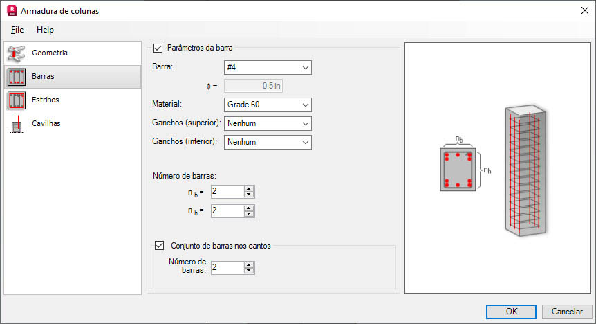

Armadura longitudinal
O parâmetros da armadura longitudinal, incluem:
Use a opção Conjunto de barras nos cantos para aumentar a área da armadura. Se não for possível aumentar o número de barras de armadura mantendo o espaçamento apropriado entre as mesmas, é possível utilizar conjuntos de barras (2 a 4 barras no conjunto) em cantos do corte transversal.
