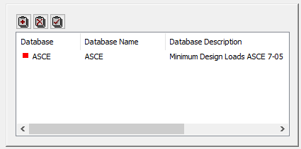

Para acessar os bancos de dados de cargas:
  1. Clique em Ferramentas Preferências do trabalho Bancos de dados.
    A caixa de diálogo Preferências do trabalho é aberta.
  2. Selecione Cargas padrão no painel esquerdo da caixa de diálogo Preferências do trabalho.
Essa caixa de diálogo permite executar determinadas operações em bancos de dados de cargas:
– Adiciona um novo banco de dados de carga.
– Exclui um banco de dados de carga.
– Define um banco de dados de carga padrão.
