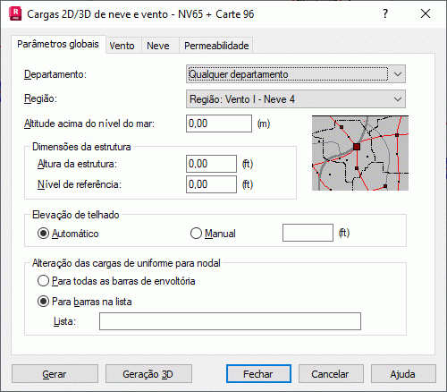

Abrir a caixa de diálogo Carga de neve/vento e clicar na guia Parâmetros globais exibe a seguinte caixa de diálogo.
A caixa de diálogo apresenta as opções básicas necessárias para a norma nacional de neve/vento selecionada especificada na caixa de diálogo Preferências do trabalho. Ao selecionar uma opção, seu diagrama é exibido no canto superior direito da caixa de diálogo.
A caixa de diálogo apresenta vários campos com grupos de opções específicas. Na parte superior da caixa de diálogo há as seguintes opções:
O campo Dimensões da estrutura apresenta as seguintes duas opções:
- Altura da estrutura – Especifica a altura da estrutura que determina a pressão do vento.
- Nível de referência – Especifica o nível de referência da estrutura. Para elementos localizados abaixo do nível de referência, são geradas cargas de neve/vento.
O campo Elevação do telhado apresenta as seguintes duas opções:
O campo Alteração das cargas de uniforme para nodal tem as seguintes opções:
- Para todas as barras de envoltória – Quando selecionada, as cargas de neve/vento geradas para todas as barras de envoltória são alteradas para cargas nodais.
- Para barras da lista – Quando selecionada, as cargas de neve/vento geradas para as barras da envoltória selecionadas são alteradas para cargas nodais. Insira as cargas no campo Lista.
- Lista – Uma lista de barras de envoltória na qual uma carga uniforme é alterada para uma carga nodal. É possível selecionar a lista de barras manualmente (inserindo seus números) ou graficamente. Cargas de neve/vento para barras selecionadas são geradas em nós.
