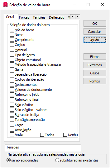

Selecione a guia Geral, na caixa Seleção de valor do membro, para selecionar os parâmetros para apresentação.
No campo Seleção de dados do elemento, os seguintes valores podem ser selecionados.
- Nós do elemento – números de nós que definem os membros individuais.
- Nome.
- Comprimento – comprimentos do membro.
- Seções – seções dos membros.
- Material – material do membro.
- Tipo de membro.
- Objeto de estrutura.
- Método trapezoidal e triangular.
- Ângulo gama (para uma seção).
- Legenda da liberação – nomes das liberações em uma estrutura.
- Norma de liberação – normas de liberações em uma estrutura.
- Deslocamentos – deslocamentos definidos para membros.
- Valores de deslocamentos.
- Mísulas no início – mísulas no início dos membros.
- Mísulas no fim – mísulas no final dos membros.
- Solo elástico.
- Solo elástico – valores.
- Membros de treliças.
- Tensão/compressão – membros que funcionam sob compressão/tensão.
- Cisalhamento – membros para os quais é considerado o impacto das forças de cisalhamento na deformação da estrutura.
- Dobradiças.
- Andar.
Clique no botão Tudo para selecionar todas as opções disponíveis nessa guia. Clicar em Nenhum desmarca todas as opções nessa guia.
A parte inferior da caixa de diálogo apresenta duas opções:
- Colunas serão adicionadas – se essa opção estiver marcada, as opções selecionadas serão adicionadas como colunas no final da tabela ativa.
- Colunas substituirão as colunas existentes – se essa opção estiver marcada, as opções selecionadas substituirão as colunas da tabela atual.
