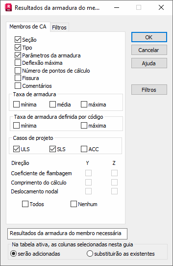

Selecione a guia Membros de CA na caixa de diálogo Colunas (Armadura teórica (necessária) de barras – colunas de CA, vigas). A seguinte caixa de diálogo é exibida.
É possível selecionar as seguintes quantidades para uma tabela de resultados de armadura teórica (necessária) para barras de estrutura.
- Seção – Nome da seção da barra.
- Tipo – Tipo de barra.
- Parâmetros de armadura – Parâmetros de armadura definidos para uma barra.
- Deflexão máxima – Valor da deflexão máxima para uma barra.
- Número de pontos de cálculo – Número de pontos onde a área de armadura teórica (necessária) é calculada.
- Fissura – Informações sobre fissuras em uma barra de CA.
- Comentários – Uma coluna adicional para comentários sobre os cálculos da área da armadura, em particular as seções transversais da barra.
- Taxa de armadura
- Taxa de armadura mínima determinada durante os cálculos da área de armadura necessária para uma barra.
- Taxa média de armadura determinada durante os cálculos da área de armadura necessária para uma barra.
- Taxa de armadura máxima resultante da distribuição de armadura real (fornecida) considerada para uma barra.
- Taxa de armadura definida por norma
- Taxa de armadura mínima definida em uma determinada norma.
- Taxa de armadura máxima definida em uma determinada norma.
- Casos de projeto
- ULS – no estado limite definitivo.
- SLS – no estado limite do grau do serviço.
- ACC – no estado acidental.
- Coeficiente de flambagem – Coeficiente de flambagem para uma barra nas direções Y e Z.
- Cálculo de comprimento – Cálculo de comprimento para uma barra nas direções Y e Z.
- Deslocamento do nó – >Deslocamentos de nós para uma barra nas direções Y e Z.
