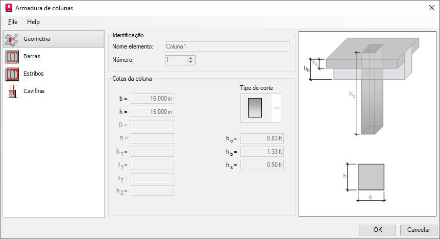

Geometria
Armaduras de colunas - iniciado a partir do Autodesk® Revit®.
O parâmetros da geometria de corte incluem:
Se a opção Salvar os dados sem a geração da armadura não for selecionada, as barras de armadura são geradas e exibidas no Autodesk® Revit®. Se esta opção for selecionada, os dados da armadura são gerados (e podem ser utilizados após reiniciar a extensão), mas as barras de armadura não podem ser exibidas no Autodesk® Revit®.
