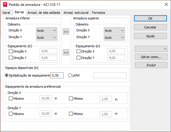

Selecione a guia Barras na caixa de diálogo Padrão de armadura para determinar os parâmetros básicos do padrão de armadura.
A armadura inferior e a armadura superior são modificadas com os seguintes parâmetros.
Os campos Diâmetro exigem o uso de apenas um diâmetro em uma determinada direção. Ao selecionar Automático, é feita a seleção de um dos diâmetros da lista. A configuração do diâmetro é independente para cada direção e para cada camada de armadura.
Os campos Espaçamento definem o espaçamento de barras de armadura em cada direção e camada de armadura.
O espaçamento da armadura preferencial determina os limites superior e inferior do espaçamento da barra. A condição é tratada como um requisito de norma e aplicada à placa inteira.
