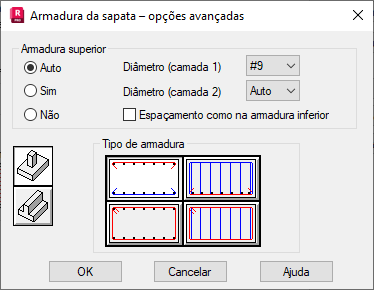

Caixa de diálogo Armadura da sapata – opções avançadas
A caixa de diálogo Armadura da sapata – opções avançadas permite definir os parâmetros avançados da armadura da sapata.
Acesso
Selecione o layout Projeto de CA Armadura fornecida e, em seguida, crie um novo elemento de CA ou abra um existente.
Caixa de diálogo Elementos
Armadura superior
Especifique os parâmetros da armadura superior.
Se a opção Auto estiver selecionada, a necessidade da armadura superior será determinada automaticamente.
Diâmetro – Selecione o diâmetro da armadura superior, respectivamente da primeira e da segunda camada.
Espaçamento como na armadura inferior – Impõe o espaçamento da barra superior idêntico ao espaçamento da armadura inferior.
Tipo de armadura
Define o método de armadura da sapata com relação à armadura longitudinal. Configurações independentes podem ser definidas para sapata e fundação contínua.
