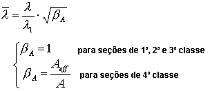

– esbeltez reduzida, Eurocódigo 5.5.1.2 fórmula (5.46)

l = l / i
Em que:
l = L * coeficiente do comprimento de flambagem
L – comprimento do membro
tabela 5.5.1
