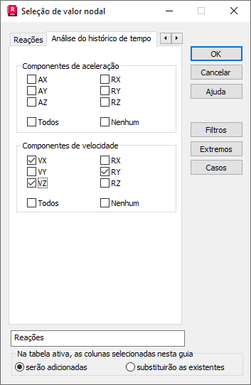

Selecione a guia Análise do histórico de tempo, na caixa de diálogo Colunas, para a apresentação das quantidades nodais.
A análise do histórico de tempo, além do caso de carga principal, cria dois casos de carga auxiliares contendo as envoltórias superior (+) e inferior (-). Ao selecionar o caso de carga principal, são exibidos os resultados para os componentes do caso complexo.
Selecione os componentes de velocidade e a aceleração de deslocamentos para o caso de análise do histórico de tempo (tabelas de nós da estrutura).
