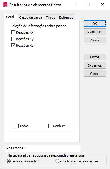

Selecione a guia Geral na caixa de diálogo Colunas da tabela para selecionar os parâmetros gerais para apresentação.
Na seleção de informações sobre painéis, os seguintes valores de painel podem ser selecionados.
Reações KZ – Um valor da reação KZ é exibido. É representada como uma soma (integral) da reação elástica do solo de um painel no solo elástico. O valor é constante para um painel inteiro.
