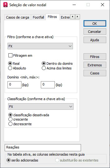

Filtros
Selecione a guia Filtros ou clique em Filtros na caixa de diálogo Seleção de valor para selecionar os parâmetros de filtragem e classificação de dados/resultados.
O campo Seleção de chave seleciona os valores de filtragem para os dados/resultados apresentados. Por exemplo, se os deslocamentos nodais do quadro 3D forem exibidos no visualizador, os seguintes valores poderão ser selecionados: deslocamento UX, UY, UZ e as rotações RX, RY, RZ. O parâmetro padrão para classificação é sempre a primeira coluna na caixa de diálogo (UX para deslocamentos).
A filtragem de dados e resultados poderá ocorrer se a opção Filtragem estiver selecionada. No campo Filtragem, o domínio dos valores dentro (domínio interno) ou fora (além dos limites) dos resultados serão apresentados. Os valores limite (Área: mínima (mín. – valores limite do limite de domínio inferior dentro ou fora da classificação ou filtrando dados ou resultados) e máxima (máx. – valores limite do limite de domínio superior dentro ou fora da classificação ou filtrando dados ou resultados) podem ser tratados como valores reais (os sinais serão reconhecidos) ou absolutos (somente o valor absoluto de um determinado valor será importante). Os resultados são filtrados com base nos valores escolhidos no campo Seleção de chave. Por exemplo, se as seguintes opções forem escolhidas: seleção de chave = UX, absoluto, no domínio, mín. = 0,1, máx. = 0,5, o mecanismo de filtragem selecionará todos os valores de deslocamento dentro dos intervalos (-0,5,-0,1) e (0,1, 0,5).
No campo Classificação, um método de classificação pode ser selecionado: sem classificação (valor padrão), crescente ou decrescente. Essas opções estão conectadas à opção Seleção de chave. Se o método “sem classificação” for escolhido, todos os valores serão apresentados em sua ordem de numeração natural (primeiro valor resultados, segundo, terceiro e assim por diante). Se a classificação em ordem crescente ou decrescente for selecionada, um valor será usado como a base durante a operação de classificação. A opção Seleção de chave é usada para essa finalidade.
