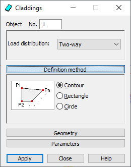

Use a opção para definir revestimentos. Selecione o menu Geometria > Revestimentos para acessar a opção.
A caixa de diálogo a seguir é exibida.
A caixa de diálogo apresenta quatro partes:
Quando a caixa de diálogo Revestimentos está totalmente aberta, clicar em um dos três botões (Método de definição, Geometria ou Parâmetros) minimiza a parte correspondente da caixa de diálogo, de modo que seja exibida somente as opções usadas em um determinado momento. Quando a janela está minimizada, clicar em um dos botões estende a caixa de diálogo.
O método de definição seleciona um método de definição de revestimento (Contorno, Retângulo ou Círculo); selecionar uma dessas opções determina o método de definição.
A geometria define um objeto selecionado no painel Método de definição. As opções no painel Geometria dependem da opção selecionada em Método de definição.
O painel Parâmetros tem diversas opções.
No campo Discretização de arco, há opções adicionais para especificar parâmetros de discretização para arcos definidos de contornos ou polilinhas.
Se o campo Discretização de arco estiver desmarcado, será criado um arco usando o método analítico.
Se selecionado, será possível definir parâmetros de divisão para um arco definido:
Quando a opção Concordância de canto é selecionada, os cantos da laje são arredondados e um valor para o raio de concordância pode ser especificado no campo Raio.
