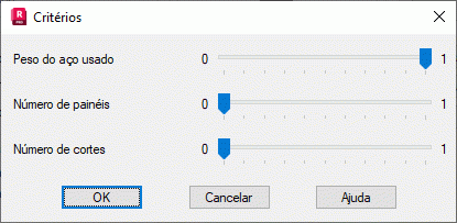

Clique em Critérios, na caixa de diálogo Padrão de armadura, na guia Geral, para determinar os critérios de otimização levados em conta nos cálculos de armaduras de viga parede ou de parede. Essa opção está disponível para armaduras distribuídas na forma de tela soldada ou tela soldada e barras.
Selecione entre os seguintes critérios de otimização usados nos cálculos de armaduras de viga parede ou de parede.
Peso do aço usado – O peso da tela soldada é considerado na otimização. É pesquisada a solução com o menor peso do aço.
Número de painéis – A otimização considera o número de folhas de tela soldada com base nas quais as telas soldadas definidas são cortadas. É pesquisada a solução que apresenta o menor uso de todas as folhas de tela soldada.
Número de cortes – O número de cortes em folhas de tela soldada é considerado na otimização. É pesquisada a solução com o menor número de cortes em folhas de tela soldada.
O controle deslizante em cada opção permite definir o fator de importância para os critérios de otimização. Esse fator pode adotar valores do intervalo <0, 1>.
0 – O critério é insignificante para os cálculos de armadura.
1 – Um critério significativo para os cálculos de armadura.
Além disso, é importante destacar que a ordem dos critérios de otimização desempenha um papel significativo nos cálculos. Os fatores de importância dos critérios listados devem ser exclusivos.
