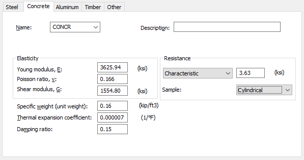

Selecione a opção Materiais na caixa de diálogo Preferências do trabalho e clique no botão Modificação. Selecione a guia Concreto para acessar os seguintes parâmetros.
Defina o seguinte:
Nome
O nome do concreto definido.
Nota: O nome do material deve ser atribuído antes de pressionar o botão Adicionar.
Descrição
Uma descrição do concreto definido.
Elasticidade
- Módulo de Young – o valor do módulo de Young para o concreto definido.
- Coeficiente de Poisson – o valor do coeficiente de Poisson para o concreto definido.
- Módulo de cisalhamento – o módulo de cisalhamento para o concreto definido. Esse campo reconhece a influência das forças de cisalhamento na deformação da estrutura.
Resistência
- Resistência característica/do projeto
- Tipo de amostra (cilíndrica ou cúbica)
Outros
- Densidade da força (peso unitário) – a densidade (peso unitário) do concreto definido.
- Coeficiente de expansão térmica – o coeficiente de expansão térmica para o concreto definido.
- Coeficiente de amortecimento – o coeficiente de amortecimento para o concreto definido.
