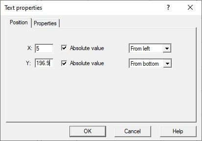

A caixa de diálogo consiste em duas guias: Posição e Propriedades. O desenho abaixo apresenta a guia Posição na caixa de diálogo Propriedades do texto.
A caixa de diálogo apresentada acima contém opções que permitem determinar a posição do texto definido com relação a um objeto (página, vista, campo de tabela).
Duas opções idênticas estão disponíveis para ambos os eixos (X e Y):

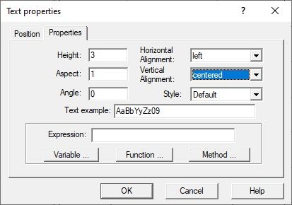

O desenho abaixo apresenta a guia Propriedades na caixa de diálogo Propriedades do texto.
A caixa de diálogo apresentada acima contém opções que permitem determinar os parâmetros de um texto selecionado.
É possível determinar os seguintes parâmetros de texto na caixa de diálogo acima:
A parte inferior da caixa de diálogo permite definir qualquer expressão e texto exemplar a ser exibido no editor. Uma expressão pode consistir em um texto definido e uma variável, função e método.
