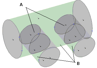

Como resultado da partição, os objetos selecionados são divididos nos menores objetos existentes (subcontornos/sólidos) que compõem a geometria dos objetos de entrada. O Robot localiza todas as partes comuns separadas (para cada combinação de objetos) e todos os complementos lógicos dos objetos.
Um exemplo de operação de partição para três cilindros é apresentado na imagem a seguir.
O resultado dessa operação é a geração de cinco objetos: dois objetos que são as partes comuns dos cilindros (A – partes comuns dos cilindros) e três objetos que são os complementos dos cilindros (B – operações de subtração: os cilindros menores foram subtraídos do cilindro maior e o cilindro maior foi subtraído dos cilindros menores).
