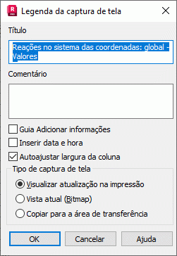

Caixa de diálogo Elementos
Título
Insira um título para a captura de tela.
Comentário
(Opcional) Insira um comentário nessa caixa.
Guia Adicionar informações
Adiciona as informações da guia Informações da tabela na captura de tela.
Inserir data e hora
Insere a data e a hora na documentação.
Autoajustar largura da coluna
Ajusta a largura das colunas automaticamente para que o número ideal de colunas seja apresentado em uma página.
Nota: Desmarque essa opção se desejar alterar a largura da coluna manualmente.
Tipo de captura de tela
  • Visualizar atualização ao imprimir: atualiza a captura de tela na documentação sempre que ela é impressa ou visualizada. Essa atualização inclui a geometria atual, os dados e os resultados do projeto.
  • Vista atual (PNG): gera um arquivo *.PNG. A imagem mostra o projeto no momento da captura de tela. Se o modelo de estrutura for modificado, a vista não será atualizada, o que será útil ao analisar os resultados de estruturas grandes.
  • Copiar para a área de transferência: a captura de tela é salva como uma cópia da área de transferência da vista atual e pode ser inserida na documentação.
Nota: A lista de capturas de tela pode ser acessada na guia Captura de tela da caixa de diálogo Composição de impressão. A partir daí, as capturas de tela podem ser colocadas na documentação da estrutura projetada.
