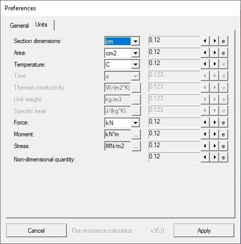

Unidades
A guia Unidades da caixa de diálogo Preferências permite selecionar as unidades usadas na calculadora de resistência ao fogo.
As unidades foram divididas nas seguintes categorias.
Nota: As unidades de tempo, a condutividade térmica, o peso da unidade e o calor específico não podem ser modificados na versão atual.
As unidades são selecionadas na lista disponível para cada categoria. Para todas as unidades, o método de formato de número para as quantidades listadas pode ser alterado. Clique nas setas para ajustar o número de casas decimais para cada uma das quantidades (aumentar ou diminuir, respectivamente). A precisão das unidades será refletida nas descrições de armadura, dimensões, tabelas, entre outras opções.
Para selecionar uma unidade composta (como uma unidade de tensão ou momento), clique em (...). Selecione as unidades apropriadas de força e comprimento.
