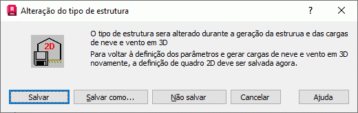

A caixa de diálogo a seguir será exibida quando você tiver gerado uma carga de neve/vento em 2D, mas antes de executar a geração simplificada de carga de neve/vento em 3D.
A caixa de diálogo apresenta os seguintes botões:
- Salvar – Salva o estado do projeto após gerar as cargas de neve/vento em 2D. O Robot salva os casos de carga de neve e vento, as notas de cálculo (salvas como capturas de tela) e o estado de todas as caixas de diálogo (definição de envoltória, parâmetros de cálculo e definição de geometria 3D). Em seguida, o Robot começa a gerar cargas de neve/vento. O tipo de estrutura é alterado, ou seja, uma estrutura 3D é criada e as cargas são geradas em 3D.
- Salvar como – Funciona como Salvar, mas é possível alterar o nome do arquivo de projeto de estrutura.
- Não salvar – As cargas de neve/vento em 3D são geradas sem salvar o estado do projeto de estrutura após as cargas de neve/vento serem geradas para 2D.
- Cancelar – O Robot não gera cargas em 3D após você ter gerado cargas de neve/vento em 2D. O estado do projeto não é salvo.
Quando você clica em Salvar ou Salvar como, é possível:
- Abrir novamente a estrutura 2D salva com os parâmetros salvos inseridos nas caixas de diálogo de carga de neve/vento.
- Modificar os parâmetros selecionados sem precisar inserir todos eles novamente (por exemplo, é possível alterar o espaçamento dos quadros na definição de geometria 3D).
- Reativar a geração de cargas de neve/vento em 3D para considerar as alterações introduzidas pelos parâmetros.
Nota: O Robot requer que um projeto seja salvo quando um tipo de estrutura foi alterado. Portanto, se uma estrutura 2D ainda não tiver recebido um nome, o Robot abrirá a caixa de diálogo Salvar como. Uma estrutura 3D é salva sem as cargas 3D.
