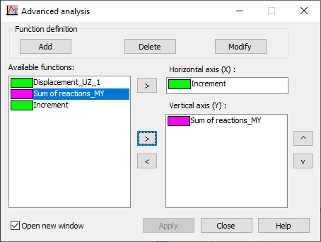

Após clicar no menu Resultados > Avançado > Diagramas, a seguinte caixa de diálogo é exibida (no menu da tabela de análise não linear, a opção é a seguinte: Resultados > Não linearidade > Plasticidade/Diagramas; enquanto no menu da tabela de análise de pushover, a opção é a seguinte: Resultados > Avançado > Análise de pushover – Diagramas).
É possível selecionar um caso de carga para o qual os diagramas definidos devem ser exibidos na lista de seleção Casos, na barra de ferramentas superior do Robot. Os diagramas podem ser exibidos para um único caso ou para vários casos selecionados.
Se diferentes tipos de casos de carga forem selecionados (a seleção inclui casos de não linearidade, histórico de tempo e análises de PushOver), os diagramas poderão ser exibidos somente para um tipo de análise (a prioridade é dada aos casos de análises não lineares e de PushOver).
A caixa de diálogo apresenta as seguintes seções:
Nota: O botão Aplicar somente está disponível quando um caso complexo está ativo na vista, ou seja, um caso com resultados salvos para os incrementos do componente. As análises de histórico de tempo, não linear e de pushover são tais casos. O botão Aplicar não estará disponível se os casos estáticos comuns estiverem ativos.
Para os casos de análise não linear, somente o resultado do último incremento de carga é salvo como padrão. Os diagramas não ficam disponíveis para esse caso. A opção “Salvar resultados após cada incremento” deve ser ativada para uma análise não linear na caixa de diálogo Análises/Tipos de análise para salvar os resultados para cada incremento.
Após os diagramas terem sido definidos e movidos para os campos Eixo horizontal e Eixo vertical na caixa de diálogo Análise avançada, ao clicar em Aplicar será exibida uma vista mostrando os diagramas selecionados. Após clicar em Fechar, a caixa de diálogo Análise avançada fecha. Quando ela reabre, os diagramas definidos estão disponíveis.

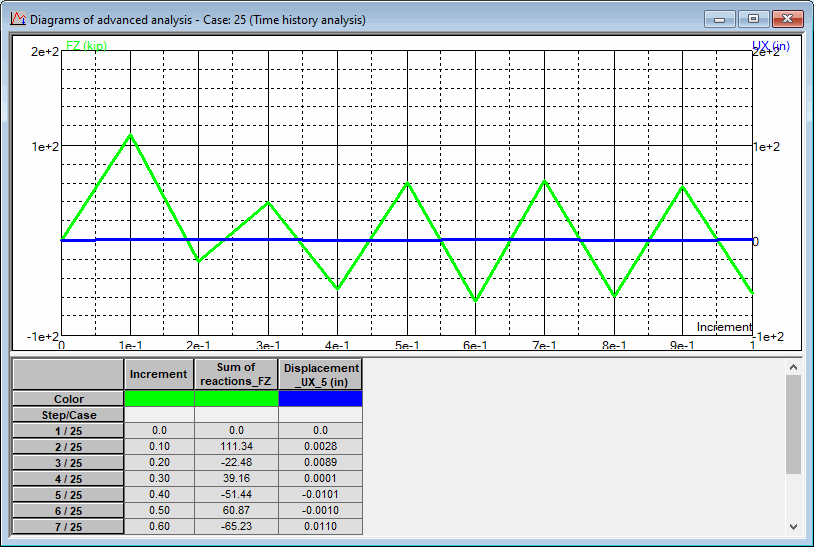

A parte superior da vista tem os diagramas das quantidades selecionadas fornecidas no mesmo desenho. Na parte inferior, há uma tabela com uma descrição de diagramas e os valores extremos das quantidades selecionadas (na primeira coluna, estão localizadas informações sobre o eixo X; enquanto a segunda coluna tem informações sobre os diagramas exibidos no eixo Y). Os elementos exibidos na tabela podem ser definidos usando a opção Colunas da tabela no menu de atalho, que aparece ao clicar com o botão direito do mouse dentro da tabela.
O menu de atalho também inclui a opção Diagramas – propriedades, que exibe as informações selecionadas nos diagramas.
As descrições dos diagramas são ativadas ao selecionar a opção Descrições de diagramas no menu de atalho. Uma descrição de cada diagrama mostra os valores mínimo e máximo no diagrama.
Nota: Se vários casos de carga forem selecionados, cada um dos diagramas definidos será exibido para casos sucessivos (ou seja, são gerados 'n' diagramas diferentes). Um intervalo no eixo X é determinado por <min, max> de todos os casos de carga; já o intervalo no eixo Y é definido por <min, max> de todos os casos de carga (correspondentes a cada tipo de escala).
