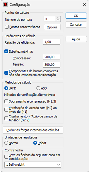

Configuração
Use a caixa de diálogo Configuração para definir os parâmetros aplicados durante a verificação de um membro de aço de acordo com a norma americana selecionada. Acesse a caixa de diálogo clicando no botão Configuração, na caixa de diálogo Cálculos. A seguinte caixa de diálogo é exibida:
ANSI\AISC 360-22
Os seguintes parâmetros de cálculo são definidos.

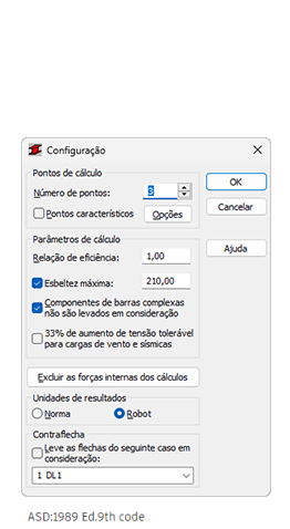

Se estiver selecionada a opção Componentes de barras complexas não são levados em conta, os componentes dessas barras não serão incluídos durante os cálculos de barras complexas.
Se estiver selecionada a opção 33% de aumento de tensão tolerável para cargas de vento ou sísmicas, a resistência do material será automaticamente aumentada em 1/3 de acordo com a seção A5.2 da norma para casos simples de vento e sísmicos, bem como para combinações que incluam tais casos.
Clique no botão Excluir forças internas dos cálculos para abrir a caixa de diálogo Forças internas não levadas em consideração. Essa caixa de diálogo inclui as opções que definem os valores limite de forças internas (portanto, os valores das forças que são “insignificantes” para uma seção específica podem ser desconsiderados). Além disso, são selecionadas as unidades para a apresentação dos resultados do processo de projeto do membro. Os resultados são apresentados nas unidades usadas na norma de aço indicada, ou nas unidades usadas no Robot.
A parte inferior da caixa de diálogo contém uma lista usada para selecionar um caso de carga (carga morta) para o qual os deslocamentos definidos são tratados como deflexões iniciais da estrutura. A opção Levar em consideração as deflexões do seguinte caso deve ser selecionada para ativar a lista de casos de carga.
