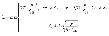

Espessura mínima
A espessura mínima de uma viga parede deve ser igual a
Se uma viga parede for suficientemente enrijecida longitudinalmente na zona superior e inferior (os elementos de enrijecimento atingirem os apoios), a primeira condição deverá cobrir adicionalmente a verificação da seguinte relação:
(p/h*fc28).
