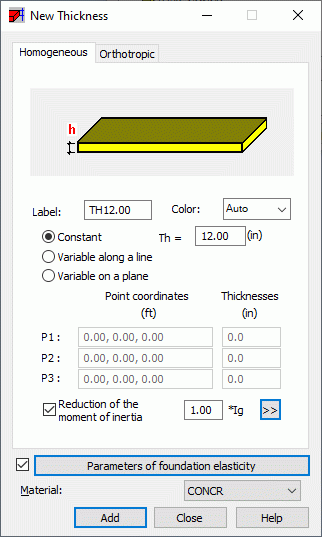

Na guia Homogênea, é possível definir uma espessura para um único painel.
Especifique os parâmetros de espessura homogênea:
- Legenda – Nesse campo, especifique a legenda (nome) do tipo de espessura definido.
- Cor – Nesse campo, selecione a cor para o tipo de espessura definido.
- Espessura
- Constante – Ao selecionar essa opção, a espessura do elemento de estrutura da superfície será constante.
Campo Th – Nesse campo, digite o valor de espessura para um elemento de estrutura da superfície (painel), quando uma espessura constante tiver sido selecionada ao longo de todo o elemento finito (painel).
- Variável ao longo de uma linha – Ao selecionar essa opção, a espessura do elemento de superfície definido (painel) da estrutura será alterada linearmente. Será solicitado que você defina a espessura do painel em dois pontos (P1 e P2).
- Variável em um plano – Ao selecionar essa opção, a espessura do elemento de superfície definido da estrutura (painel) será alterada de acordo com o plano definido. Será solicitado que você defina a espessura do painel em três pontos (P1, P2 e P3), que definem o plano de alteração da espessura do painel.
- Redução do momento de inércia – quando essa opção é selecionada, é possível reduzir os elementos da matriz de inércia de flexão.
A redução não tem efeito sobre a rigidez da membrana (compressão, tensão) e as forças transversais. Os elementos da matriz de flexão para elementos finitos são multiplicados por um valor especificado do fator de redução.
A redução de momentos de inércia para seções de CA é aplicada em cálculos estáticos para levar em conta a influência de fissuras da seção. Esse método é permitido pelas normas dos EUA (UBC 1997 ponto 1910.11.1 ou ACI 318 ponto 10.11.1). Exemplos de valores de redução de rigidez de acordo com a norma ACI:
- Paredes sem fissuras 0,70* Ig
- Paredes com fissuras 0,35* Ig
- Placas planas e lajes 0,25 * Ig
- Parâmetros de elasticidade da fundação (coeficiente de apoio elástico K) – clique nessa opção para abrir a caixa de diálogo Definição – Fundação elástica.
- Material – nesse campo, selecione o material para o tipo de espessura definido.
Após ter definido os parâmetros, clique em Adicionar. O tipo de espessura recém-definido será adicionado à lista de tipos de espessura ativos.
