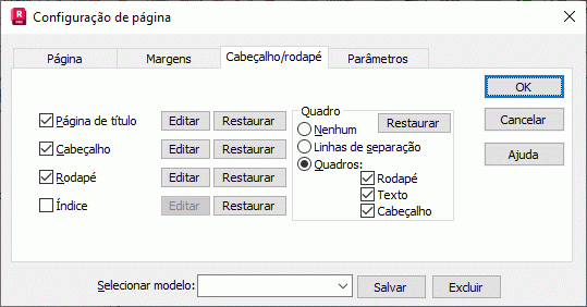

Cabeçalho/rodapé
Selecione a guia Cabeçalho/rodapé da caixa de diálogo Configuração de página para definir os parâmetros de cabeçalho e rodapé da página.
Selecione Página de título, Cabeçalho, Rodapé e Índice para exibir essas informações.
Clique em Editar, ao lado de uma opção, para modificar as informações padrão para cada item. A modificação do índice é limitada à fonte, à localização e à ativação do título.
Clique em Restaurar para restaurar uma opção para as configurações padrão.
Quadro
Selecione Nenhum, Linhas de separação ou Quadro para aprimorar a aparência do cabeçalho/rodapé na página.
Clique em Restaurar para retornar às configurações padrão dos quadros de impressão.
Para salvar as configurações de Cabeçalho/rodapé, insira um nome no campo Selecionar modelo e clique em Salvar.
