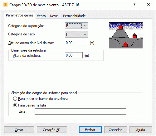

Abrir a caixa de diálogo Carga de neve/vento e clicar na guia Parâmetros gerais exibe a seguinte caixa de diálogo.
A caixa de diálogo tem as opções básicas exigidas pela norma nacional de cargas de neve e vento selecionada na caixa de diálogo Preferências do trabalho. Ao selecionar uma opção, seu diagrama é exibido no canto superior direito da caixa de diálogo.
A caixa de diálogo está dividida em vários campos com determinados grupos de opções. As seguintes opções encontram-se na parte superior da caixa de diálogo:
- Categoria de exposição: B, C ou D.
- Categoria de risco – I, II, III ou IV.
- Altitude acima do nível do mar – Especifica a altitude acima do nível do mar em que uma estrutura está localizada.
O campo Dimensões da estrutura tem a seguinte opção:
- Altura da estrutura – Especifica a altura de uma estrutura, que é usada para calcular a pressão do vento.
O campo Alteração das cargas de uniforme para nodal tem as seguintes opções:
- Para todas as barras de envoltória – Quando essa opção é selecionada, as cargas de neve e vento geradas para todas as barras de uma envoltória da estrutura são alteradas para cargas nodais.
- Para barras na lista – Quando selecionada, as cargas de neve/vento geradas para barras selecionadas de uma envoltória de estrutura são alteradas para cargas nodais. As barras selecionadas devem ser inseridas no campo Lista. A lista de barras pode ser selecionada manualmente (especificando seus números) ou graficamente. As cargas de neve e vento para as barras selecionadas são geradas em nós de barra.
