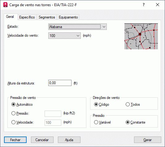

Abrir a caixa de diálogo Carga de vento em torres e clicar na guia Geral exibe a seguinte caixa de diálogo.
A parte superior da caixa de diálogo apresenta duas opções:
- Estado – Especifica o estado em que uma estrutura está localizada.
- Velocidade do vento – Especifica a velocidade base do vento com base nos valores na norma TIA/EIA para um estado.
No centro da caixa de diálogo, o campo Altura da estrutura especifica a altura da estrutura para calcular a pressão do vento. Se você não especificar um valor para a altura da estrutura, o Robot calculará automaticamente a altura.
Na parte inferior da caixa de diálogo, existem as seguintes opções:
- Especificação da pressão do vento (automática – baseada na velocidade base do vento para um estado; manual – ao inserir o valor da pressão base; manual – ao especificar a velocidade do vento)
- O número e as direções dos casos de vento (de acordo com a norma – a simetria da estrutura é assumida; todas as direções padrão – para estruturas assimétricas)
- Como a pressão do vento é calculada para elementos individuais da estrutura (constante – calculada de acordo com o ponto mais alto de um segmento; variável – calculada para cada elemento separadamente, de acordo com o ponto mais alto de um elemento)
