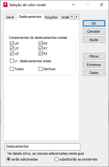

Selecione a guia Deslocamentos, na caixa de diálogo Seleção de valor nodal, para modificar os componentes de deslocamentos de nós para apresentação.
É possível selecionar os seguintes componentes de deslocamento nodal.
- RX, RY, RZ – Se essa opção for selecionada, serão adicionadas colunas à tabela para exibir as rotações de nós da estrutura em torno dos eixos X, Y ou Z, respectivamente, do sistema de coordenadas global (o que é obtido durante a análise de estrutura).
- UX, UY, UZ – Se essa opção for selecionada, serão adicionadas colunas à tabela para exibir os deslocamentos de nós nas direções dos eixos X, Y ou Z, respectivamente (sistema de coordenadas global da barra).
- Deslocamento resultante total no sistema global, cujo valor é igual à raiz da soma dos quadrados dos deslocamentos UX, UY, UZ.
