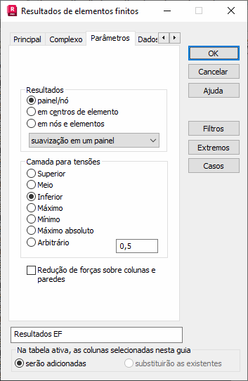

Parâmetros
Selecione a guia Parâmetros na caixa de diálogo Colunas para selecionar os seguintes parâmetros de apresentação.
A opção Camada permite selecionar a camada paralela à superfície central da estrutura da superfície para a qual os resultados do cálculo serão apresentados. A seleção de camada não tem efeito em forças de cisalhamento ou deslocamentos que são definidos para a superfície central e são constantes ao longo de toda a altura da seção transversal do EF. Essa seleção é importante durante a apresentação das tensões.
Nota: Os valores de tensão dependem de uma camada do painel, enquanto os valores de deslocamentos e forças internas não dependem de nenhuma camada selecionada.
O posicionamento para a apresentação dos resultados obtidos para EF plano é definido nessa caixa de diálogo.
No campo Resultados: em nós, em centros de elementos ou em nós/elementos.
No campo Camada para tensões: superior, central, inferior, máxima, mínima, máxima ou arbitrária (as coordenadas são fornecidas no campo de edição).
Na parte inferior da caixa de diálogo, está disponível a opção Redução de forças sobre colunas e paredes.
