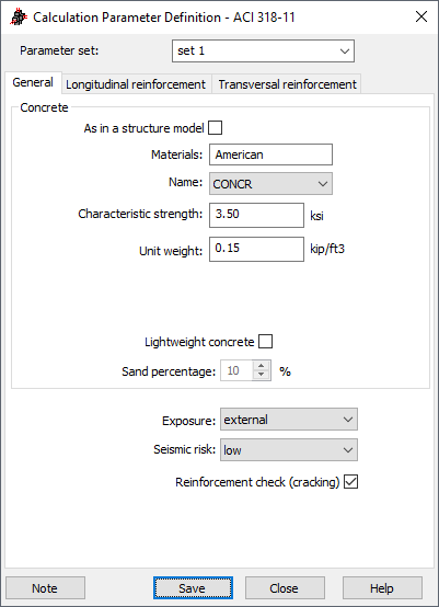

Use essa caixa de diálogo para definir os parâmetros de cálculo de membros de CA de acordo com as normas ACI 318.
Acesso
- Clique em Projeto
Armadura necessária de vigas/colunas – Opções
Parâmetros de cálculo para abrir a caixa de diálogo Parâmetros de cálculo e, em seguida, clique em
- Clique em
(Parâmetros de cálculo de membros de CA) para abrir a caixa de diálogo Parâmetros de cálculo e, em seguida, clique em
Caixa de diálogo Elementos
Nota: O conteúdo da caixa de diálogo mostrada acima depende de uma norma de CA selecionada; portanto, para outras normas, a aparência da caixa de diálogo pode ser diferente da mostrada acima.
- Concreto
Selecione o nome do concreto definido.
Nota: Se a opção Como no modelo da estrutura estiver selecionada, os parâmetros usados em um modelo da estrutura serão usados.
- Concreto leve
Se a opção Concreto leve estiver selecionada, a porcentagem de areia poderá ser determinada.
Nota: Para a norma ACI 318-14, se a opção Concreto leve estiver selecionada, o Fator de modificação λ poderá ser determinado. Esse é o fator para refletir as propriedades mecânicas reduzidas do concreto de peso leve em relação ao concreto de peso normal com a mesma resistência de compressão.
Também é possível definir os seguintes parâmetros:
- Exposição (interna ou externa) – o parâmetro usado para calcular automaticamente a umidade.
- Risco sísmico – dependendo do risco sísmico, o risco pode ser: Baixo, Moderado e Alto. Depois que Risco baixo for selecionado, os requisitos sísmicos não serão levados em conta.
- Verificação da armadura (fissura) – verifica a armadura para fissuras de acordo com a norma ACI 318.
- Ângulo θ – o ângulo entre o eixo da biela, a compressão diagonal ou o campo de compressão e o banzo de tensão dos membros. Esse parâmetro pode ser definido somente para a norma ACI 318-14.
