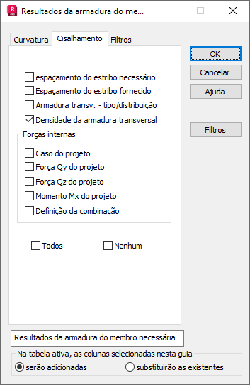

Selecione a guia Cisalhamento na caixa de diálogo Colunas (Armadura teórica (necessária) de barras – vigas, colunas de CA). A seguinte caixa de diálogo é exibida.
É possível selecionar as seguintes quantidades para uma tabela de resultados de armadura teórica (necessária) para barras de estrutura.
- Espaçamento do estribo – Espaçamento do estribo ao longo do comprimento da barra de uma estrutura (necessária e fornecida).
- Armadura transversal – distribuição/tipo – Tipo e distribuição da armadura transversal (distribuição da armadura tal como especificado na norma).
- Densidade transversal da armadura – A relação entre a área da armadura transversal e a unidade de comprimento de um elemento de CA. Por exemplo, na imagem a seguir, é a relação entre a área da armadura total das barras (A) e a unidade de comprimento da viga (B).
- Forças internas
- Caso do projeto – Decisivo para o processo de projeto de barras (área da armadura).
- Forças do projeto Qy e Qz – Valores de forças de cisalhamento.
- Momento Mx do projeto – Valor do momento de torção.
- Definição da combinação – Definição da combinação decisiva para o processo de projeto de barras (área da armadura).
A parte inferior da caixa de diálogo contém as seguintes opções.
- Todas – Todas as opções na guia serão apresentadas.
- Nenhuma – Nenhuma das opções da guia será apresentada.
