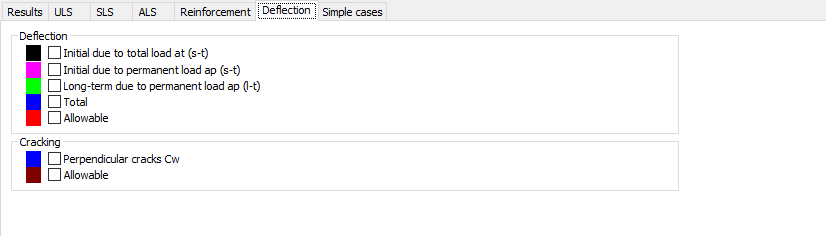

Quando a guia Deflexão for selecionada na caixa de diálogo Diagramas, acessada no menu Resultados, a caixa de diálogo mostrada abaixo será exibida.
Nota: As designações apresentadas na caixa de diálogo acima dependem da norma selecionada para o projeto do elemento de estrutura de CA.
Para as normas ACI 318 e ACI 318 métrica, a caixa de diálogo fornece opções que permitem exibir em um diagrama as deflexões totais e admissíveis, bem como os estágios intermediários de deflexões compatíveis com os cálculos de norma necessários.
Para as normas EC2 – NAD belga, BS8110, PN-84/B-03264 e PN-B-03264 (1999), a caixa de diálogo apresenta dois campos separados: Deflexão e Fissura. O campo Deflexão fornece acesso às opções que permitem exibir em um diagrama as deflexões totais e permitidas, bem como os estágios intermediários de deflexões compatíveis com os cálculos de norma necessários. O campo Fissura permite exibir em um diagrama as fissuras de elementos e o valor limite resultante de uma norma.
