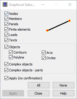

Filtro de seleção gráfica
Abra a caixa de diálogo, que permite especificar os elementos da estrutura para realçar na área de desenho, usando um dos métodos:
A caixa de diálogo apresenta as seguintes seções:
Nós
Quando selecionado (), os nós de estrutura são selecionados na área de desenho.
Quando desmarcado, os nós de estrutura não são selecionados na área de desenho.
Barras
Quando selecionado (), as barras de estrutura são selecionadas na área de desenho.
Quando desmarcado, as barras de estrutura não são selecionadas na área de desenho.
Painéis
Quando selecionado (), os painéis são selecionados na área de desenho.
Quando desmarcado, os painéis não são selecionados na área de desenho.
Elementos finitos
Quando selecionado (), os elementos finitos gerados para um modelo de estrutura são selecionados na área de desenho.
Quando desmarcado, os elementos finitos gerados para um modelo de estrutura não são selecionados na área de desenho.
Cargas
Quando selecionado (), as cargas definidas na estrutura são selecionadas na área de desenho (refere-se à exibição gráfica de todas as cargas).
Quando desmarcado, as cargas definidas na estrutura não são selecionadas na área de desenho.
Textos
Quando selecionado (), o texto é selecionado na área de desenho.
Quando desmarcado, o texto não é selecionado na área de desenho.
Objetos
Quando selecionado (), todas as opções conectadas com objetos (arcos, círculos, painéis, polilinhas, contornos etc.) são selecionadas na área de desenho.
Quando desmarcado, todas as opções conectadas com objetos não são selecionadas na área de desenho.
Contornos
Quando selecionado (), os contornos definidos em uma estrutura são selecionados na área de desenho.
Quando desmarcado, os contornos definidos em uma estrutura não são selecionados na área de desenho.
Polilinhas
Quando selecionado (), as polilinhas definidas em uma estrutura são selecionadas na área de desenho.
Quando desmarcado, as polilinhas definidas em uma estrutura não são selecionadas na área de desenho.
Arcos
Quando selecionado (), os arcos definidos em uma estrutura são selecionados na área de desenho.
Quando desmarcado, os arcos não são selecionados na área de desenho.
Círculos
Quando selecionado (), os círculos definidos em uma estrutura são selecionados na área de desenho.
Quando desmarcado, os círculos definidos em uma estrutura não são selecionados na área de desenho.
Objetos complexos
Quando selecionado (), os objetos complexos (objetos que são resultado da execução de uma extrusão e revolução) criados em uma estrutura são selecionados na área de desenho.
Quando desmarcado, os objetos complexos criados em uma estrutura não são selecionados na área de desenho.
Objetos complexos – partes
Quando selecionado (), as partes de objetos complexos (objeto usado para definir operações de extrusão e revolução, lados, base e topo de objetos complexos) criadas em uma estrutura são selecionadas na área de desenho.
Quando desmarcado, as partes de objetos complexos criados em uma estrutura não são selecionadas na área de desenho.
Os seguintes botões ficam na parte inferior da caixa de diálogo:
Na parte inferior da caixa de diálogo, fica o campo Aplicar (sem confirmação). Quando selecionado, o botão Aplicar fica desativado. Quando desmarcado, o botão Aplicar é ativado e as opções na caixa de diálogo são aplicadas somente após clicar em Aplicar.
