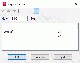

O menu do módulo Projeto de coluna de CA inclui a opção Viga superior. Após a seleção dessa opção, é exibida na tela uma caixa de diálogo na qual o usuário pode escolher exatamente uma viga na lista de vigas definidas.
Depois de selecionada uma viga, a caixa de diálogo apresentada no desenho abaixo é exibida na tela. As opções fornecidas nessa caixa de diálogo permitem posicionar uma coluna com relação à viga. A parte direita da caixa de diálogo exibe os nomes dos apoios de uma viga selecionada; enquanto na parte esquerda é fornecido um nome da coluna atual – há uma possibilidade de associá-lo a um apoio de viga (usando as setas localizadas na parte superior da caixa de diálogo).
O usuário pode escolher uma direção (My ou Mz); após selecionar a opção My (ou Mz), as forças serão atribuídas:
Seleção de (My): My -> My, Mx -> Mz, N -> Fz
Seleção de (Mz): My -> Mz, Mx -> My, N -> Fy
Fz -> N
Após pressionar o botão OK, registros sucessivos, que são as reações de casos simples sucessivos, são inseridos na caixa de diálogo de cargas. Se as cargas já estiverem definidas no programa, será exibida a pergunta se cargas já existentes devem ser excluídas (a resposta “não” permite ler reações de, por exemplo, duas vigas de grelha).
