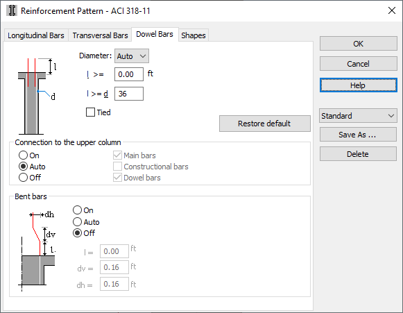

A guia Barras de cavilhas permite atribuir cavilhas à coluna superior.
Acesso
Selecione o layout Projeto de CA Armadura fornecida e, em seguida, crie um novo elemento de CA ou abra um existente.
Caixa de diálogo Elementos
Barras de cavilha
Define o diâmetro e o comprimento total da extensão de uma barra de cavilha.
A opção Unidas permite selecionar se todas as barras de cavilha devem estar unidas ou não.
Conexão com a coluna superior
As seguintes opções estão disponíveis:
  • Ativado – as barras de conexão são sempre geradas.
  • Automático – as barras serão geradas somente se houver a coluna superior com armadura definida (consulte abaixo para obter a descrição do procedimento de geração automática de barras de cavilha).
  • Desativado – a armadura de conexão não será gerada mesmo se houver a coluna superior.
Além disso, é possível selecionar quais barras devem ser estendidas (principal, de construção) e decidir se as barras de cavilha adicionais devem ser usadas.
Barras curvadas
Se forem geradas barras na conexão com a coluna superior, essas barras também poderão ser curvadas usando as opções abaixo:
  • Ativado – as barras principais (e, se necessário, as barras de construção) serão curvadas; serão adotadas as dimensões da peça curvada conforme definido pelo usuário.
  • Automático – a peça curvada será gerada de tal forma que a armadura esteja conectada com a armadura da coluna superior (consulte abaixo para obter a descrição do procedimento de geração automática de barras de cavilha).
  • Desativado – a curva de barras não é aplicada.
Nota: As barras são sempre curvadas na direção do centro de gravidade da seção transversal da coluna.
A opção Salvar como permite reutilizar um conjunto de parâmetros do padrão de armadura. Esse conjunto é salvo no diretório do usuário atual. É possível reutilizar esse conjunto para o outro elemento na caixa de diálogo Padrão de armadura ou atribuí-lo ao elemento selecionado (ou elementos selecionados do mesmo tipo) no Inspetor de componente CA.
A opção Excluir permite remover o conjunto selecionado dos parâmetros do padrão de armadura.
