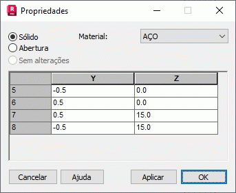

Usando essa opção, é possível definir as propriedades de material apropriadas na parte selecionada de uma seção transversal. Antes de definir as propriedades do material, defina um contorno ao qual serão atribuídas novas propriedades.
Acesse a opção:
  1. Clicando em Layout de ferramentas > Definição de seção.
  2. Clicando no menu Contorno > Propriedades.
Use o contorno para definir a superfície de seção ou uma abertura localizada na seção definida (é possível definir uma seção de concreto na qual uma seção de aço ou alumínio padrão esteja contida). Defina as propriedades do contorno selecionado na caixa de diálogo Propriedades. As coordenadas dos pontos característicos do contorno são apresentadas em uma tabela na parte inferior da caixa de diálogo.
Se você selecionar uma abertura e um contorno e o material do contorno for modificado, a opção Sem alterações ficará disponível. Se você selecioná-la, a abertura continuará sendo uma abertura após a modificação do material e o contorno sólido continuará sendo um contorno.
