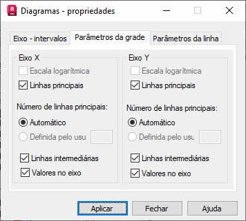

A seguinte caixa de diálogo é exibida após a guia Parâmetros da grade ser selecionada na caixa de diálogo Diagramas – propriedades.
As opções nessa caixa de diálogo permitem determinar os parâmetros de uma grade auxiliar para os eixos X e Y, mostrada em diagramas:
- Escala logarítmica – Ativa/desativa a escala logarítmica para um determinado eixo.
- Linhas principais – Ativa/desativa a apresentação dos eixos principais da grade em diagramas.
- Número de linhas principais – Determina o número de linhas principais apresentadas em diagramas.
- Linhas intermediárias – Ativa/desativa a apresentação dos eixos intermediários da grade em diagramas.
- Valores no eixo – Ativa/desativa a exibição de valores de coordenadas nos eixos.
