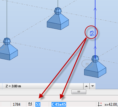

Para ajudá-lo a identificar os elementos e marcá-los para seleção, o Robot inclui um recurso automático de realce.
Quando você move o cursor para um elemento na área de desenho ou para perto dele, o contorno do elemento é exibido com uma linha de maior espessura. A descrição do elemento realçado também é exibida na barra de status na parte inferior da janela do aplicativo.
Dica: Desenhe uma janela de seleção em algum lugar no modelo para visualizar os elementos que serão incluídos na seleção final.
