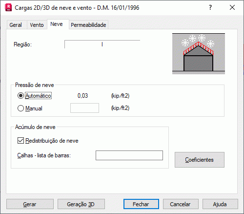

Abrir a caixa de diálogo Carga de neve/vento e clicar na guia Neve exibe a seguinte caixa de diálogo.
A caixa de diálogo está dividida em vários campos com determinados grupos de opções. Na parte superior da caixa de diálogo, encontra-se a opção Região e abaixo estão os campos Pressão de neve e Acúmulo de neve.
O campo Pressão de neve tem as seguintes opções:
- Automático – Calcula automaticamente a pressão da neve com base nos parâmetros especificados para a localização de uma estrutura.
- Manual – Permite definir a pressão de neve manualmente.
O campo Acúmulo de neve tem as seguintes opções:
- Redistribuição de neve – Gera cargas de neve considerando o deslizamento de neve de uma inclinação do telhado, a neve que cai de um telhado e o acúmulo de neve atrás de vários obstáculos em um telhado (calhas e acrotérios). As cargas de neve padrão são geradas levando em conta a redistribuição de neve nos planos do telhado.
- Calhas – lista de barras – Uma lista de barras que permite selecionar nós de envoltórias nos quais são colocados obstáculos adicionais para evitar que a neve deslize dos telhados. Esses obstáculos forçam a neve a permanecer em planos do telhado e aumentam a carga do telhado localmente. É possível inserir nós de envoltórias manualmente ou graficamente.
Clicar em Coeficientes abrirá uma caixa de diálogo para definir os coeficientes de uma carga de neve.
