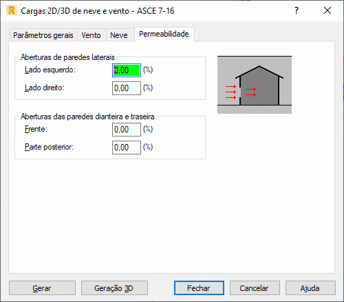

Permeabilidade
Abrir a caixa de diálogo Carga de neve/vento e clicar na guia Permeabilidade exibe a seguinte caixa de diálogo.
Essa caixa de diálogo é usada para definir a permeabilidade das paredes da estrutura. A permeabilidade das paredes tem um efeito direto na geração dos coeficientes da pressão do vento no interior de uma estrutura. Quando você seleciona uma opção, seu diagrama é exibido no canto superior direito da caixa de diálogo.
Nota: A permeabilidade sempre é fornecida em %. A permeabilidade de uma parede totalmente aberta é igual a 100%, enquanto para uma parede totalmente fechada é igual a 0%.
A caixa de diálogo está dividida em dois campos com grupos de opções específicas.
Nos campos Aberturas de paredes laterais e Portas, existem as seguintes opções:
O campo Aberturas das paredes dianteira e traseira apresenta opções para definir os valores de permeabilidade de parede (dianteira, traseira, na frente e atrás).
Nota: Uma construção é classificada com base na norma ASCE 7-16 26.12. Com relação à direção do vento e à porcentagem de áreas de abertura, uma construção é classificada como aberta, fechada, parcialmente aberta ou parcialmente fechada (ASCE 7-16, Tabela 26.13-1).
É possível definir a porcentagem de áreas de abertura para cada um dos seguintes elementos: lado esquerdo (parede e telhado), lado direito (parede e telhado), parede dianteira e parede traseira. A altura total projetada é considerada ao calcular a área lateral total. É necessário levar em conta a porcentagem comum do telhado e da parede para cada lado.
