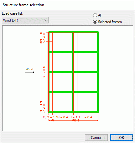

Após clicar em Gerar na Carga de neve/vento – norma DTR, a caixa de diálogo Seleção de estrutura é exibida.
Após selecionar um caso de carga de vento na lista de casos de carga, essa caixa de diálogo exibirá as zonas de ação de vento para um caso de carga de vento selecionado: A, B, B', C, D, E etc.
É possível gerar as cargas de neve/vento de duas maneiras:
- Para todos os quadros de uma estrutura definida (Todos está selecionado). As cargas de vento são geradas em todos os quadros da estrutura, dependendo do local em que os quadros individuais estão localizados.
- Para os quadros selecionados de uma estrutura (Quadros selecionados está selecionado). Todas as cargas de vento são geradas nos quadros indicados na caixa de diálogo. Para selecionar um quadro, clique perto da linha que denota um quadro de estrutura. Após selecionar o quadro, a cor da linha que indica sua posição na imagem muda para vermelho.
