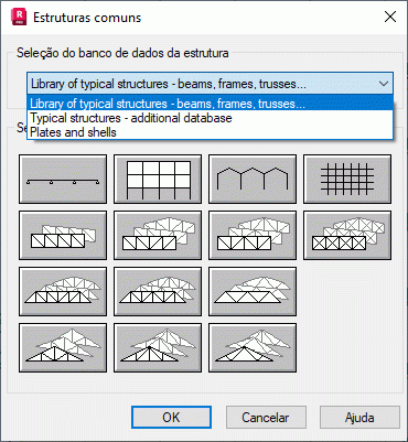

Inserir variáveis para estruturas parametrizadas tornou-se mais intuitivo com o Robot. Agora, é possível separar grupos de variáveis de entrada ao criar seções em janelas de caixas de diálogo.
É possível associar as variáveis a unidades que são exibidas em caixas de diálogo. Também será possível associar as variáveis ao rastreamento se a variável for proveniente de uma parte existente do modelo. Assim, será possível ajustar facilmente as partes parametrizadas da estrutura com as partes definidas anteriormente.
As janelas de caixas de diálogo também podem ter desenhos explicando o significado de cada variável.
Além disso, as bibliotecas de estruturas parametrizadas podem ser preparadas e personalizadas por meio de apoio técnico para atender às demandas específicas de um usuário.
Existem três formas de carregar estruturas parametrizadas no Robot:
