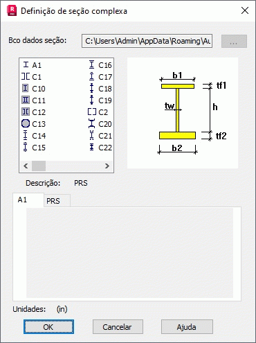

Definição de seção complexa
Usando essa opção, é possível acessar um banco de dados para definir uma seção complexa. É possível definir facilmente uma seção complicada ao definir as dimensões relevantes de um tipo de seção selecionada.
Acesse a opção:
  1. Selecionando o Layout de ferramentas > Definição de seção.
  2. Clicando no menu Arquivo > Nova seção > Banco de dados de seções sólidas ou clicando em na barra de ferramentas.
Após a opção ser selecionada, será exibida a caixa de diálogo Definição de seção complexa.
É possível importar para o módulo Definição de seção uma seção relevante do banco de dados de seções ativo especificado na parte superior da caixa de diálogo. A parte central da caixa de diálogo tem três partes:
Para importar uma seção para o módulo Definição de seção:
  1. Vá para o layout Definição de seção.
  2. Na caixa de diálogo Definição de seção complexa, selecione um tipo de seção (por exemplo, C1).
  3. Nas guias apropriadas, defina os parâmetros da seção (como dimensões e material). O número de parâmetros depende do tipo de seção complexa selecionada.
  4. Clique em OK.
