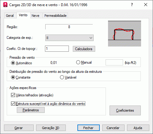

Abrir a caixa de diálogo Carga de neve/vento e clicar na guia Vento exibe a seguinte caixa de diálogo.
A caixa de diálogo está dividida em vários campos com determinados grupos de opções. Na parte superior da caixa de diálogo fica o campo Região, que lista as regiões disponíveis para uma norma de neve ou vento. Além disso, é possível especificar os valores para a Categoria de exposição e o Coeficiente de topografia.
O valor do coeficiente Ct de topografia é calculado pela caixa de diálogo Coeficiente Ct de topografia com base nos seguintes valores: localização de uma estrutura em relação a uma colina (no topo, em uma inclinação), altura da construção, altura da coluna, inclinação etc. Clicar no botão Calculadora abre a caixa de diálogo Coeficiente de topografia Ct.
O campo Pressão do vento apresenta o seguinte:
O campo Distribuição de pressão do vento ao longo da altura da estrutura apresenta o seguinte:
O campo Ações específicas apresenta o seguinte:
Clicar em Coeficiente abrirá a caixa de diálogo para definir os coeficientes para uma carga de vento.
