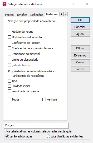

Selecione a guia Materiais na caixa de diálogo Seleção de valor do membro para selecionar materiais para apresentação.
O seguinte pode ser selecionado.
- Módulo de Young – uma coluna para o valor do Módulo de Young para os respectivos membros da estrutura.
- Módulo de cisalhamento – uma coluna para o valor do módulo de cisalhamento (módulo de Kirchoff) dos respectivos membros da estrutura.
- Coeficiente de Poisson – uma coluna para o valor do coeficiente de Poisson para os respectivos membros da estrutura.
- Coeficiente de expansão térmica – uma coluna para o valor de expansão térmica para os respectivos membros da estrutura.
- Densidade do material – uma coluna para o valor de densidade do material dos respectivos membros da estrutura.
- Limite de elasticidade – uma coluna para o valor do limite de elasticidade para os respectivos membros da estrutura.
- Lista de membros – uma lista de todos os membros com materiais atribuídos será apresentada em uma tabela.
