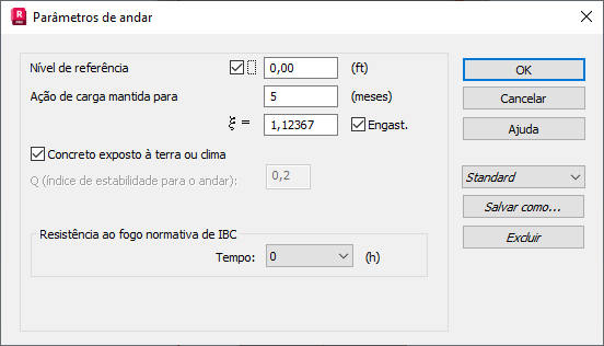

Caixa de diálogo Parâmetros do andar (normas ACI 318)
A caixa de diálogo Parâmetros do andar permite definir os parâmetros de um andar de acordo com as normas ACI 318.

As seguintes opções que descrevem um andar estão disponíveis:
  • Nível de referência – um nível da superfície superior de uma viga; é um parâmetro adicional em um desenho de viga.
  • Ação de carga sustentada para – duração da ação de carga de longo prazo; use a opção para determinar o coeficiente ksi.
  • ksi – o coeficiente para calcular uma deflexão de longo prazo (ACI318/99, p.9.5.2.5); é calculado automaticamente com base na duração definida da ação de carga de longo prazo; para defini-lo manualmente, selecione a opção Fixo e insira o valor do coeficiente.
  • Concreto exposto à terra ou clima – se essa opção estiver selecionada ou desmarcada, afetará o cálculo da cobertura mínima necessária de acordo com a norma ACI318/99 p.7.7.
  • Q (índice de estabilidade para o andar) – a quantidade definida pela norma (ACI318/02, p.10.11.4.2) considerada durante os cálculos da influência da esbeltez em colunas de estruturas oscilantes. Essa opção está ativa somente para colunas de CA. Se o valor inserido do coeficiente Q for suficiente para obter o coeficiente δs que é maior do que 1,5, o campo de edição será marcado em amarelo, de acordo com a Seção p.10.13.4.2 da norma ACI318/02 (um valor do coeficiente δs nos cálculos deve ser maior que 1,5).
  • Classe de ambiente – o parâmetro usado para verificar a cobertura necessária (disponível na norma ACI 318-14).
  • Resistência ao fogo normativa de IBC 2008 – os cálculos são executados de acordo com as normas fornecidas na norma IBC 2006. O software não verifica a capacidade, somente analisa a resistência ao fogo (verifica as dimensões do valor da cobertura e da seção transversal do elemento). A norma canadense CSA A23.3-04 também permite considerar a resistência ao fogo normativa da norma IBC. A verificação das dimensões do valor da cobertura e da seção transversal do elemento é executada de acordo com os requisitos da norma NBC 2005.
