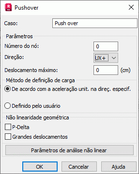

Parâmetros de análise de sobreposição
Use essa caixa de diálogo para configurar os parâmetros de Análise de sobreposição para um caso dinâmico.
Acesso
  1. Certifique-se de que uma análise modal já tenha sido definida.
  2. Clique em Análise Tipos de análise Novo.
  3. Selecione Sobreposição na caixa de diálogo Tipo de análise e, em seguida, clique em OK.
Caso
Nome do caso de carga.
Parâmetros
  • Número do nó – O número de um nó de estrutura que pertence ao telhado da estrutura (consulte a figura abaixo).
  • Direção – Direção de um fator externo que afeta a estrutura no sistema de coordenadas global.
  • Deslocamento máximo – Deslocamento máximo no nó de estrutura selecionado.
Método de definição de carga
  • De acordo com a aceleração unit. na direç. especif. – Determina um vetor de deslocamento durante a análise de sobreposição.
  • Definido pelo usuário.
Nota: A opção De acordo com a aceleração unit. na direç. especif. usa o seguinte algoritmo.
  1. Cálculo do vetor , em que K, M – matriz de rigidez e matriz de massa, respectivamente, Idir – vetor de direção da unidade; Φ dir – vetor de modo push.
  2. Normalização: , em que .
  3. Definição do fator de participação de massa: Γ dir = (M Idir , F dir).
  4. Definição de forças laterais como: Fdir = γdir M Φ dir, em que γdir é um multiplicador escalar.
O lado direito do sistema de equação apresentado no ponto 1 pode ser definido com um caso de carga estática que comporá um conjunto de forças aplicadas à estrutura. O algoritmo de cálculo das forças laterais (pontos 2, 3, 4) é idêntico ao descrito acima.
Não linearidade geométrica
  • P-delta – Selecione essa opção para considerar os efeitos P-delta durante a análise.
  • Grandes deslocamentos – Selecione essa opção para levar em conta grandes deslocamentos e/ou rotações durante a análise.
  • Parâmetros de análise não linear – Abre uma caixa de diálogo que permite configurar as opções da análise não linear.
