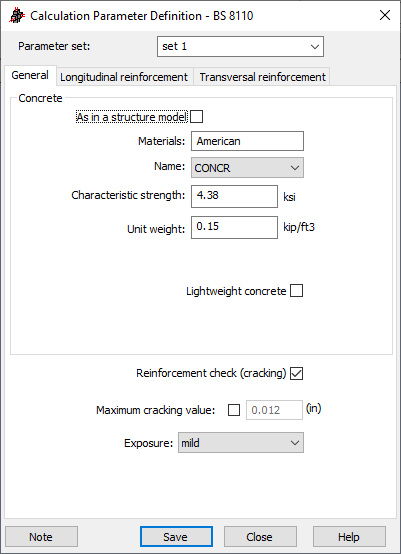

Guia Geral da caixa de diálogo Definição de parâmetros de cálculo da norma BS:
Os parâmetros de concreto são definidos de três maneiras.
Se for necessária uma estrutura de concreto leve, selecione a opção Concreto leve.
É possível definir os seguintes parâmetros.
Na parte inferior da caixa de diálogo, o controle de armadura (EC2 4.4.2.3) verifica a existência de fissuras na armadura.
